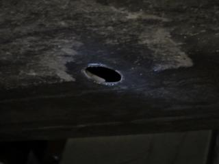

Ездил на дачу, под снегом что-то прокарябало по днищу. В гараже решил проверить, ничего ли не повредил. Все вроде нормально, но заметил, что два отверстия под днищем открыты (не в самом пороге, а чуть дальше и в середине между передней и задней дверью) сунул палец - там коврики, т.е. дырки из салона. Вот теперь думаю: Так было (и так должно быть)? Или я потерял заглушки?
serjtih
сообщение 9.2.2013, 16:46
Сообщений: 5
Регистрация: 12.1.2013
У меня из этих коробов штырьки вылезают - это и есть заглушки. Заглушки стоят из салона.
Должно быть так...

Тогда может быть их вдавило вовнутрь, надо поискать.

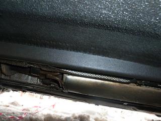

А тепловой экран над глушителем так и должен висеть?
NOTE 1.6 AT
belo
сообщение 9.2.2013, 22:07
Сообщений: 256
Регистрация: 21.11.2009
На фото плохо видно как он висит. У меня он закреплен (как бы объяснить) вроде бы на штырьках, на которые надеты клипсы.
DRON 33
сообщение 9.2.2013, 22:20
Сообщений: 2 627
Регистрация: 2.2.2013
Из: Владимирская губерния
А что не так с экраном? Если не дребежит, не звенит и нигде не задевает, то и голову не забивай (ни себе, ни людям). smile.gif

У меня тоже заглушка одна вдавилась вовнутрь, оставив открытое отверстие. Заметил сразу, так что вода и грязь не попали.
Пришлось снять пассажирское кресло, разобрать пол, снять пенопласт и только потом мне открылся доступ к этой заглушке. Посадил её на герметик. Теперь всё хорошо.
