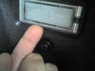

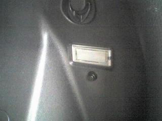

Edvig   Врезал кнопку, как от блока питания компа. Выгляди...   16.11.2014, 21:15
