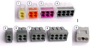

Бабай   Так http://s017.radikal.ru/i416/1112/e5/c46472b56d...   8.12.2011, 11:56
DVN   Тока провода кидайте в двойной изоляции и на клемм...   8.12.2011, 12:06
Аминадав   Мне кажется так никто не делает. Рядом с дыркой в ...   8.12.2011, 12:07
master   схема правильная.... в районе хвоста от люстры пос...   8.12.2011, 12:20
Бабай   Ок спасибо :victory: так и сделаю, клемники уже з...   8.12.2011, 12:39
master   клеммники такие надо фото 5-8 они с пастой (Алюм/м...   8.12.2011, 21:08
Аминадав   Я там понимаю, что достаточно медные детали на кон...   9.12.2011, 8:46
DVN   Клеммники покрываются пастой чтоб не окислялось до...   9.12.2011, 11:08
