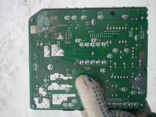

Grol   Сегодня заезжал к брату в гараж и мы с ним кажется...   12.2.2013, 15:50
*Zhuk*   Похоже вода сделала своё дело....   12.2.2013, 21:19
MVladimir   Это не "прогорела" - окислилась и (верот...   13.2.2013, 1:59

Reabus   С такими повреждениями платы восстанавливаются в 9...   22.3.2013, 21:12
