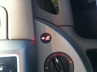

Вот накопилась еще парочка вопросов. На этот раз по прибоной панели.
Сегодня у нас похолодало - бортвой комп показывал +2. Но почему-то эта цифра постоянно мигала. Позже температура немного поднялась, но цифра на дисплее так и продолжила мигать. Что компьютер хочет мне сказать?
И второе: постоянно горит индикатор, который отвечают за ремни и airbag на заднем сидении. Возможно, это связано с детским сидением, которое установлено на левое заднее сидение? Но когда все три задних места были заняты (одно из них ребенком в сидении) и все ремни пристегнуты - индикатор продолжал гореть. (Речь идет о нижнем индикаторе на изображении).
Кто знает что это значит? И еще вопрос: не возникнет ли проблем с airbag с установленным детским креслом на левой заднем сидении?
P.S. прошу прощения, почему-то фото повернулось.

температура мигает когда меньше 4 град. На заднем диване датчиков нет, этот индикатор показывает переднее пассажирское. Там два индикатора, не пристёгнутого ремня и подушки.
По ремню: если на кресле никто не сидит, то индикатор после включения зажигания должен погаснуть.
По беременному мужику: возможно подушка деактивированна (с правого торца торпеды), если нет, то возможны проблемы.... sad.gif

А физический смысл мигания температуры? Чтобы не забыть залить незамерзайку?
По поводу картинки - с датчиком ремня все в поряде. Почему-то я решил, что "беременный мужик" имеет отношение к заднему сидению.. Возможно это цифра "2" на индикаторе - что она обозначает?
Проверю отключена ли подушка.

мигание.... напомнить вам ,ЧТО ХОЛОДНО/ОПАСНО biggrin.gif
"2"- это второй пассажир. этот индикатор для него(2 подушки, фронт и боковая).
Для водителя индикатор на панели приборов.
Конфуций.

Ок, выходит, что для задних ремней/подушек нет индикатора?
master
сообщение 6.11.2011, 20:41
Сообщений: 2 390
Регистрация: 29.9.2010
Из: Питера мы
нет нету,(подушек там тоже нет).

Датчик температуры мигает, когда температура находится от -3 до +3
Вчера меня это мигание доставало всю дорогу. Почему нельзя было сделать, чтобы помигал минуту и перестал
Ну и про незамерзайку тоже
А главное
при температуре от +3* до -3* высока вероятность возникновения наледи на дороге.
В любом случае, мигающий индикатор температуры, обращает ваше внимание на необходимость повысить контроль за состоянием дороги, покрышек и т.д. и т.п..........
