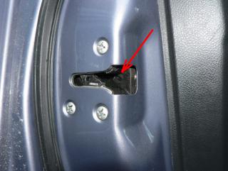

sandro   открываем дверь. на торце двери у замка есть кругл...   5.11.2011, 18:52
master   да кстатиsandro этот вариант я совсем забыл :)   5.11.2011, 18:54

master   Дембель детский замок, это одно.... посмотрите вн...   5.11.2011, 21:13
Дембель   цитата из мануала "БЛОКИРОВКА ЗАМКОВ ЗАДНИХ П...   5.11.2011, 21:22
master   Дембель про эти винты негде не написано!!...   5.11.2011, 21:24
Дембель   Сдаюсь. Пошёл смотреть... А на передней пассажирск...   5.11.2011, 21:31

Дембель   всё - разобрался.правда - есть фигня такая в замке...   6.11.2011, 20:16
