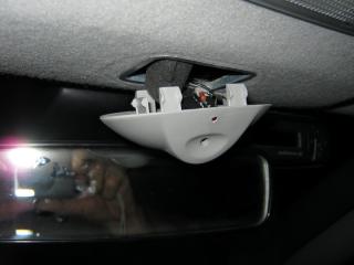

Androny
сообщение 15.10.2011, 20:10
Сообщений: 252
Регистрация: 4.3.2010
Из: Караганда
Попробуйте микрофон развернуть в салон. У меня 2009 года, микрофон в салон направлен. Но могу развернуть и на лобовое стекло.

Androny
сообщение 15.10.2011, 20:21
Сообщений: 252
Из: Караганда
С потолка вытащил, да развернул.
NOTE 1.6 AT (2009)
ярк
сообщение 15.10.2011, 20:22
Сообщений: 156
Регистрация: 21.8.2008
Из: Екатеринбург
Я развернул в салон ,чувствительность микрофона увеличелась (вынимается на раз,вставляется на два )

Androny
сообщение 16.10.2011, 7:02
Сообщений: 252
Из: Караганда
Цитата(vadyanoy @ 15.10.2011, 23:30) *
Можно подробнее, пожалуйста! Как там что вынимается и переворачивается. Спасибо smile.gif
Выдернул, и всю эту байду на 180 град.
Сообщение отредактировал Androny - 16.10.2011, 7:06
NOTE 1.6 AT (2009)

Из: третья планета от Солнца
У меня вообще-то эта байда по другому выглядит, но, думаю, что крепление должно быть идентичным. Спасибо за наглядность good.gif Сегодня попробую victory.gif

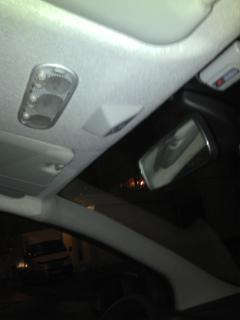

kumkum
сообщение 16.10.2011, 10:35
Сообщений: 8
Регистрация: 15.10.2011
ярк
сообщение 16.10.2011, 12:55
Сообщений: 156
Из: Екатеринбург
Смело отдирай и ставь по человечески
