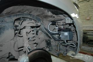

Гегемон   Добрый вечер, уважаемые форумчане. Делюсь опытом у...   28.1.2014, 19:01
DRON 33   Очень интересный отчёт :good: Меня вот интересуе...   28.1.2014, 19:15
BENZINA   Молодец. Но 3 мес еб с машиной не наш метод и енот...   28.1.2014, 19:21
RamzaN29   Очень хороший материал Гегемон! Но вот хотелос...   28.1.2014, 19:27
DRON 33   ...енот это не жип дизельный чтобы подогревы делат...   28.1.2014, 19:32
RamzaN29   Так это недорого для серьезного подогревателя. Хот...   28.1.2014, 21:13
Евгеша   Делюсь опытом установки подогревателя " Тепло...   28.1.2014, 21:25

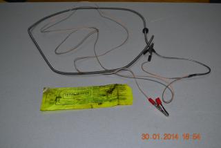

Ланселот   [url=http://www.defa.com.ru/elektricheskie_podogre...   29.1.2014, 9:00
Евгеша   У некоторых моих знакомых стоят Defa, они на 220 В...   29.1.2014, 17:16
