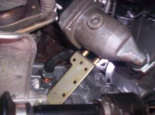

Пробка находится на задней части двигателя, этот шланг- выход из котла, для входного шланга врезается тройник в обратку печки. Фотка (вид снизу)- как закреплен котёл на Тииде, на Ноутах крепится по другому, в инструкции всё нарисовано. Если есть пробка, обратка печки biggrin.gif и место для установки котла, то в принципе не важно какая КПП. У производителя есть ася 405989863 (она указана на сайте) можно задавать вопросы, ответы разумные, я с ним общался, потому что на мою машину комплект не совсем подошёл. PS про АСЮ не реклама.Прикрепленное изображение

Этот котёл (Северс-М) надо горизонтально крепить с небольшим наклоном (вход на 5-10 градусов ниже выхода). На фотографии не совсем правильно (я эту фотку на мыло производителю послал, когда к нам зима пришла, а котёл не грел и мне написали по асе как надо закрепить) я переделал, но фотоаппарата не было, чтоб сфотографировать. У вас (енотоводов) не должно быть такой проблемы, так как крепление специально выгнуто для вашего блока. А эту фотку я тут повесил, чтоб показать где пробка.

mshorohov Может и небыть этой пробки, т.к. 209 набор для двигателя 1,6, а судя по подписи у тебя 1,4 литра, соответственно блок отличается. Пробка находится примерно в районе 2-го цилиндра, если считать от шкива для ремня, на фотке в это место вкручен штуцер с красным герметиком. Если не подошел, то напиши в АСЮ производителю, тебе посоветуют как можно подключить котел (какие шланги резать)
