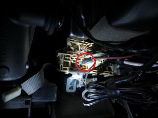

Подскажите как подключиться к проводам розетки-прикуривателя, как к ним подобратся?
NOTE 1.6 MT (2012)
Androny
сообщение 26.3.2014, 14:45
Сообщение #168
Сообщений: 252
Регистрация: 4.3.2010
Из: Караганда
Это блок предохранителей в салоне (обратная сторона). Провод синий с белой полосой.

Спасибо большое! Синий с белой полосой -это плюс А минус куда?
NOTE 1.6 MT (2012)
сообщение 30.3.2014, 19:56
Сообщение #170
Как правило, все черные провода - минус.
Androny
сообщение 31.3.2014, 20:56
Сообщение #171
Сообщений: 252
Из: Караганда
Я минус с корпуса беру.
Неподалёку, в левом переднем углу у стойки под верхней панелью (позади спидометра), есть место,
где полно минусовых проводов штатно посажено на корпус под гайку. Можно там подключиться.
