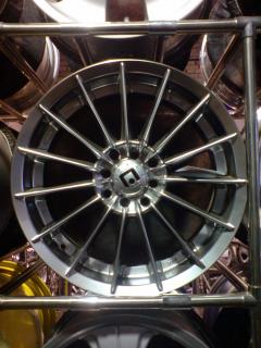

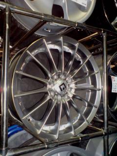

al_shi   я вот такие собираюсь приобрести 17 дюймов, с марк...   6.2.2009, 22:18
S_h_a_f_t   to al_shi хорошие катки :) а чего 215 - ую, диск...   6.2.2009, 23:03
OZZY   На такие катки есть Dunlop 9000, Toyo TR1,но в так...   7.2.2009, 0:39
