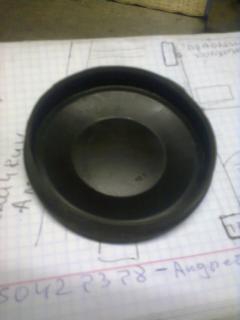

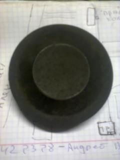

sergeysa   Хорошо подходят резиновые заглушки фар с Газели.   31.3.2012, 13:16
Car69   Где-то в гараже валялись,если найду попробую :D   31.3.2012, 13:36
s-rv   Хорошо подходят резиновые заглушки фар с Газели. ...   31.3.2012, 15:36

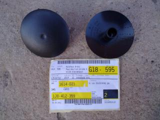

sergs100   Вот откопал заглушки от Шкоды хочу заказать попроб...   31.3.2012, 21:48
грызун   54330-ED000 вот родные японские крышечки, опоры од...   31.3.2012, 21:55
sergeysa   Хорошо подходят резиновые заглушки фар с Газели....   1.4.2012, 16:29
s-rv   давай фото :)   1.4.2012, 19:31
sergeysa   Вот такие. Извиняюсь за качество.   9.4.2012, 8:09

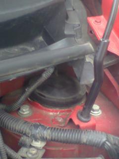

s-rv   А на машине как стоит? Фото нет? :)   9.4.2012, 10:37
ANDREW1958   ***   9.4.2012, 11:04
BENZINA   У меня крышки..цена 7 рублей за штуку.   9.4.2012, 13:10
sergeysa   А на машине как стоит? Фото нет? :) Как и обещал   9.4.2012, 19:45

грызун   sergeysa так они вроде с дыркой посредине B) толь...   10.4.2012, 20:00
s-rv   Спасибо за фото :)   10.4.2012, 20:51
