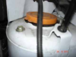

Енотовед
сообщение 5.10.2011, 23:26
Сообщений: 751
Регистрация: 7.8.2008
Из: Київ
Цитата(BENZINA @ 25.5.2011, 11:51) *
Так фотки в студию.
Цитата(грызун @ 25.5.2011, 11:59) *
Цитата(BENZINA @ 25.5.2011, 12:51) *
Так фотки в студию.
Цитата(BENZINA @ 25.5.2011, 12:14) *
как намазали)
Цитата(Njuton @ 5.10.2011, 21:49) *
я бы тоже от фоток не отказалась...
Получите smile.gif как намазались....
