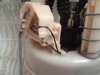

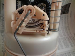

Я снял заднее сиденье, вытащил бензостанцию и выяснил что сопративление датчика уровня топлива, когда поплавок находится на самом верху у меня показывает 2 килоома а на новом датчике 40 ом. Я выяснил что в этом виновна графитовая дорожка которая идёт от датчика к контактной дорожке, после чего я припоял резистор на 40 ом как показано на рисунке и всё ok.Прикрепленное изображениеПрикрепленное изображение
