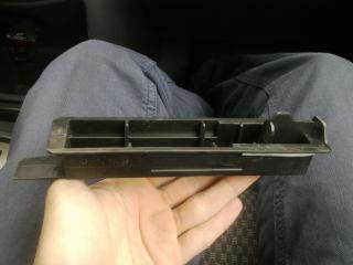

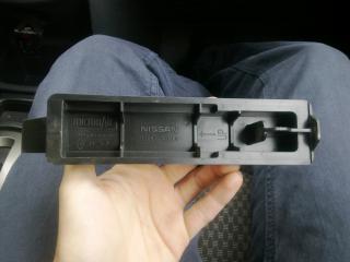

На днях во время движения со стороны пассажиры отвалился какой то элемент! Вот его фото:Прикрепленное изображение Прикрепленное изображение

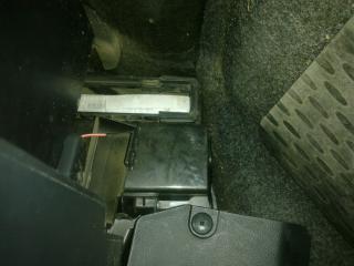

выпало это вот оттуда :Прикрепленное изображение
Вопросы вот такие:
1. Что это?
2. Как это закрепить? Потому что после попытки воткнуть это обратно, оно вылетело на неровной дороге опять.
3. Есть ли смысл винить в вылетании акосовцев, поскольку только они обслуживают мой автомобиль, а следовательно могли что- то недозакрепить? ТО проходила в мае.
Ничего на свете лучше неету...

Это кусок воздушного фильтра салона, меняется легко, поищите на форуме.
У вас оторвалась его часть. Вам надо достать оставшийся кусок и поставить новый фильтр. Ну или если и старый не очень грязный, поставте назад заглушку до следующей замены.

Т.е. вы хотите сказать, что развалился сам фильтр? Сборке не подлежит?
Может можно вообще без него ездить?

с недавнего времени салонный фильтр существует в двух модификациях :
1) цельный(фильтрующий элемент + крышка)
2) состоящий из двух отдельных частей()
видимо на последнем ТО вам установили фильтр нового образца...
осмотрите крышку, в нижней части должен быть фиксатор, если он обломлен, то крышка держаться не будет(замените, либо возьмите от старого фильтра)...
как вариант, плотной утановке мешает резинка по низу крышки(у меня такое было), попробуйте без неё...

сначала верх завести,потом низ защёлкнуть Кстати менял пару недель назад фильтр, заказал специально этот артикул(с отдельной крышкой), и что вы себе думаете angry2.gif , пришёл фильтр, цельный,артикул совпадал с предыдущим (раздельным).

Вот в том то и проблемка, что как ни старались закрепить эту крышку, она отскакивает, стоил лишь съехать на грунтовку(
Спасибо, попробую еще пару раз...
А от старого фильтра крышка боюсь, что не подойдет. Он же ведь другого образца...

ну в общем закрепить закрепить как то надо, а то весь поток воздуха с улицы попрёт в салон через эту щель, минуя фильтр. Исключается распределение по соплам, ну и пыль тоже ваша smile.gif
От старого подойдёт, только фильтрующий элемент отрежьте

Если ушко защелки целое, то возможно его надо немного подогнуть, что бы лучше фиксировал.

Переставьте уплотнительную резинку с крышки родного (старого) фильтра на новую крышку или поставьте старую крышку. Сталкивался с такой ерундой, просто резинка на новой неоригинальной крышке была толще родной и крышка не держалась. После перестановки всё наладилось.

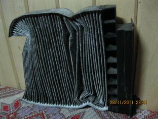

Менял фильтр на медни,старый достал в таком ужасающем состоянии.При установки его нужно изгибать,а в нутри ребро по центру.Нет ни какой гарантии что и этот на половину работать будет.Проверить-то ни как.Прикрепленное изображение
