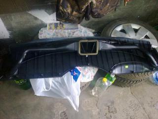

Aviator0176   Ребят, а к подводящим трубам, идущим на эти круглы...   27.8.2015, 3:43
profinrus   сами воздуховоды тебе ничего не дадут,они соеденен...   27.8.2015, 7:04
Aviator0176   Я не собираюсь снимать круглое сопло. Пишу же подв...   27.8.2015, 7:25
Ozzy-Kiev   Если снять крышку торпеды (элементарно снимается о...   27.8.2015, 8:55
жэшэ   Можешь сверху добраться, сняв накладку торпедо. Я,...   27.8.2015, 9:07
Aviator0176   Т.е. все таки лучше сверху разбирать. Это ту крышк...   27.8.2015, 9:11
жэшэ   Проще сверху, это точно :)   27.8.2015, 9:12
Aviator0176   ... Я бы больше обратил внимание к патрубкам, иду...   27.8.2015, 9:15
profinrus   Неужто, будешь всю консоль снимать для шумки?...   27.8.2015, 13:35
Aviator0176   Консоль? Как получится. Вроде, скрипов особо нет. ...   27.8.2015, 14:57

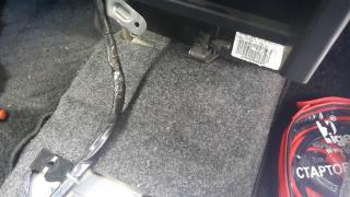

zloikefir   У меня Note 2007 года. Под передними сидениями нет...   9.8.2016, 17:10
Bob   Тут кто-то как-то писал уже о таком варианте. Типа...   9.8.2016, 19:23
zloikefir   Перечитывал много тем, но не встречал описания так...   10.8.2016, 10:28
Car69   Посмотрите ЗДЕСЬ. Должно помочь. Кстати, возможно...   10.8.2016, 11:40

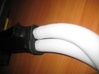

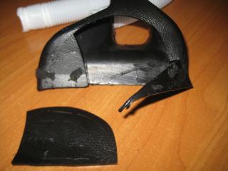

andrei69   Всем привет. Снял торпеду и увидел сплошные косяки...   21.2.2017, 10:24
sandro   Скотчем металлизированным замотайте.   21.2.2017, 10:40
andrei69   Скотчем металлизированным замотайте. Спасибо. Ка...   21.2.2017, 11:28
Aviator0176   Пользовал люминиевый скотч. Полез потом через годи...   26.2.2017, 15:32
DVN   Поэтому я делал "контрольный выстрел" ст...   1.3.2017, 7:42
Ozzy-Kiev   Если в будущем придется делать растыковки патрубко...   1.3.2017, 11:21

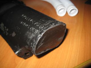

andrei69   Решение нашел. Есть у меня рулон изоленты .Шириной...   1.3.2017, 15:22
Aviator0176   Так то оно так, да не так. :) Если доступ есть хор...   1.3.2017, 16:33
Timbu$   На зубилах и газели когда тепла хотелось, в стык ш...   1.3.2017, 17:52
алексей 578   По моему - хорошее решение :good: . Или кто то ту...   1.3.2017, 21:00
Timbu$   Смысл герметика в том, чтобы было слегка эластично...   2.3.2017, 8:56
BVM   это верно, детали явно расширяются - сужаются. Пе...   2.3.2017, 9:32
