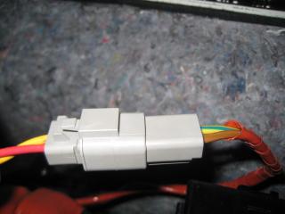

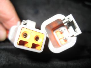

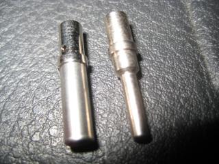

это если доездиться до того, что разъёмчик обгорел очень сильно и проще сделать выносной:
а это если разъём или регулятор сдохнет прямо в дороге, будут постоянный максимальные обороты при включённом зажигании:

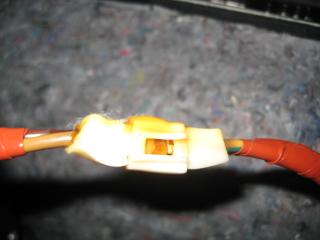

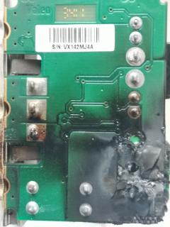

главное вот до такого не доездиться!
Цитата(shin @ 8.5.2021, 17:32) *
Сообщение отредактировал Marozoff - 13.12.2021, 21:31

Недавно делали замену резистора печки.
На блоке климата аж проводка подгорела... Заменили на новый с фишками.
Фишки новые зелёные около 1000 пара, сам резистор 1200 руб.
С электрикой лучше не шутить!

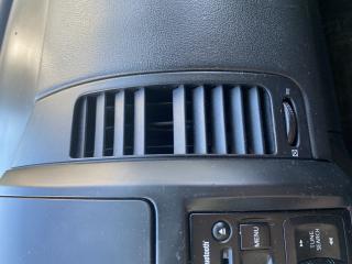

Всем привет.
Сегодня спонтанно заметил, что перестал работать вентилятор, проверил предохранители, все ок.
Если включить кондиционер на ноги, то чувствуется лёгкий холод.
С чего начать?
Ещё заметил, что в дефлекторе не хватает одной детали...
Bob
сообщение 14.6.2022, 21:27
Сообщение #1139
Сообщений: 3 097
Регистрация: 30.11.2006
Держатель вставлял для какой-то хрени.
