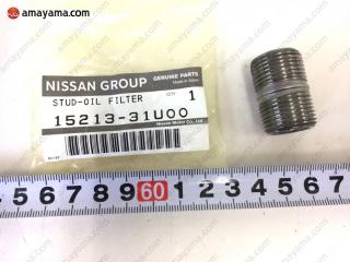

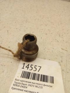

Всем привет! Приобрел фильтр масляный, но он оказался большим т.е не влез. У меня 2 тойоты (правый руль), в своё время приобрел упаковку масляных фильтров....
Так вот, попробовал накрутить его на ниссан, но оказалось что резьба разная.
Вопрос: с какого двигателя скрутить переходник чтоб фильтр накручивался от тойот.?
Или к токарю идти?
кат. номер ниссановского переходника 15213-31u00
так выглядит от тойоты переходник
