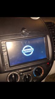

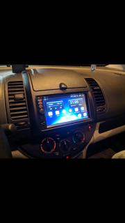

Собственно сегодня пришла ранее указанная магнитола (2/32). Е11 рестайл.
Консоль снял минут за 5, никаких проблем, заглушка, 4 винта и сдернуть ее на себя (в сторону салона)
Открутил 2 винта крепящих штатную Daewoo к консоли, отключив предварительно контакты, вынул штатную, открутил от нее уши-крепления, прикрутил уши к новой, воткнул все провода (провод USB\AUX в верхнем бардачке не подключал т.к. разъемы не подходят к магнитоле, да и не буду подключать), провод USB от магнитолы вывел в бардачок, воткнул флешку и забыл, да и мешалась она в верхнем.
GPS - положил антенну за магнитолой, чуть дальше силового бруса кузова, там есть местечко, но буду переносить, ловит спутники не очень.
Поставил яндекс навигатор да и все пока что, музыка поет, яндекс ведет, Алиса разговаривает, а больше мне ничего и не нужно.
По качеству звука лучше штатной Дэу, хотя меня и она устраивала если бы не гаснущий при нагреве экран.
Собрал все обратно. На все про все, с настройками и тестами 1,5 часа неспеша
Немного фото, за качество сорян http://www.clubnote.ru/forum/style_images/...icons/icon9.gif
UPD: Совсем забыл про кнопки на руле - все подключил через nissan-переходник из комплекта с магнитолой, обучил без проблем.

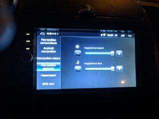

- Меню вполне себе, поставил какой то другой лоунчер https://4pda.to/2017/12/22/348788/ , настроил быстрые кнопки

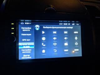

- Сорс настраивается на какие хотите действия, чуть позже пойду в машину(в темноте не дозащелкнул консоль, надо переделать), сфоткаю варианты
- Антиугонная функция, что это? Имеете в виду определение координат? Если так то я могу ее через гугл акк отслеживать
- Не нашел, возможно где то и есть, но буду ставить софтину для этого (https://4pda.to/forum/index.php?showtopic=643949)
- Верно. Есть спереди USB порт и сзади можно вывести через переходник в бардачок верхний или скрутить провода или как сделал я - в перчаточный ящик. Памяти достаточно, сейчас просто скинул все с флешки в память магнитолы.
