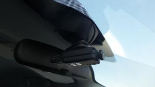

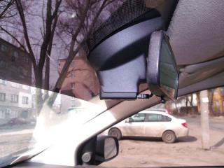

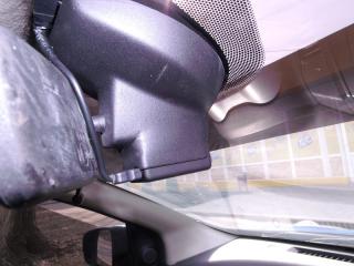

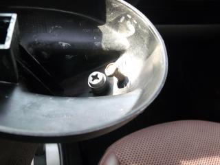

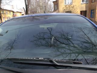

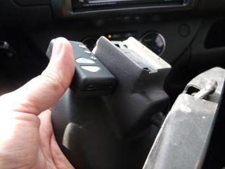

не помню, выкладывал или нет.

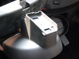

регистратор - Mobius Actioncam
его штатную клипсу прикрутил на 2 болта к нашему штатному креплению зеркала.
по кругу замазал холодной сваркой, зашкурил, покрасил матовой черной краской.
запитал от плафона в потолке.

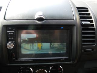

картинку вывел на двухдинную китайскую башку, отчет о ней вроде был.
все время на неё смотреть совершенно не нужно, есть мигающий индикатор записи на самом регистраторе, этого с головой хватает.

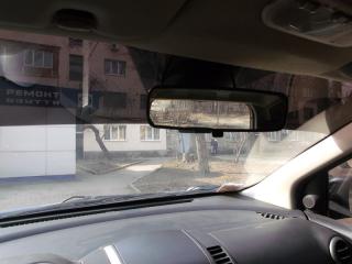

снаружи вообще не видна, с места водителя за прячется зеркалом практически полностью, виден только мигающий индикатор, он не мешает - слабенький.
можно его отключить из настроек.
изнутри далеко не всеми опознаётся как регистратор.
все принимают за какую-то штатную фиговину типа датчика света или воды.
делалось из нелюбви к соплям на лобовом и приборке, а также из лени каждый раз снимать когда из машины уходишь.
при необходимости снимается ОДНОЙ РУКОЙ и очень быстро, одним скользящим движением вперед по пазам, разъем выскакивает сам.
признаки, что в машине был регистратор - неочевидны. соплей нет, присоски и явной регистраторной клипсы - тоже.
также можно просто выщелкнуть карту, тоже движением одной руки, не снимая рег, или уже со снятого.
можно и наощупь, в кармане.
ставится на место также одной рукой и не глядя, положение не собьёшь - настраивать потом не надо.
счас купил угловой переходник юсб - чтоб шнур аккуратнее выглядел.
тёмная полоса на лобовом не мешает.
всё интересное происходит как раз под ней.
знаки и сигналы светофора через неё на видео прекрасно видны.
