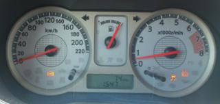

По мне так ABS очень хорошая штука , раньше ездил на жигулях и приходилось многократно нажимать на педаль тормоза чтобы остановится , ABS как раз и выполняет эту функцию и мне уже пару раз помогала victory.gif поэтому ничего отключать не надо , а кому она не нужна пересаживайтесь на жигули dirol.gif
