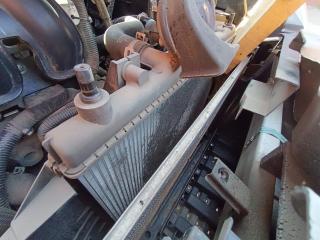

Прошу помочь, кто сталкивался с подобной проблемой.
Nissan Note август 2008г. 1,4 люкс.
Кондей при работе включается и выключается каждые 10-15 секунд, слышно как муфта дергается. Неделю назад был на плановом первом ТО в центре, что на Южном. Мне там начали рассказывать, что это нормально для Енотов и Микры. Но в прошлое лето так не было.
Ездить с работающим кондеем просто противно стало, чаще его выключаю, и открываю окно. Такое ощущение, что меня просто на лоха разводят в центре

Цитата(Levis @ 4.9.2024, 10:27) *
У меня Nissan Consult III
У меня не работает в CarScanner Consult III ,только Nissan OBDII,там нет Fan и пр. NOTE 1.4 MT (2013)Luxury)
м.б. потому ,что не PRO версия(сомневаюсь)?
НО я нашел то что нужно мне для посмотреть работу вентилятора - NDS II Lite.
выключено, включена скорость low,скорость hi
при давлении 2.35 включается высокая скорость вентилятора
пс.10 мин назад опробовал-пока не понял в каких еденицах A/C pressure ))
Сообщение отредактировал note_book - 4.9.2024, 16:28
NOTE 1.4 MT (2013)
