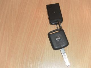

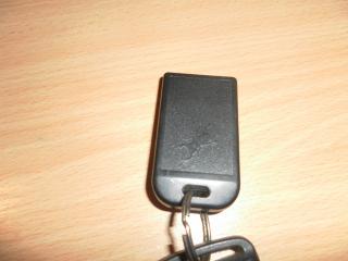

Добрый день.
Подробно прочитала все темы,связанные с электрооборудованием и с охранными системами, но там описываются проблемы "ЧИП-КЛЮЧ","СВОБОДНЫЕ РУКИ" и т.д. Поэтому просьба помочь, а не отправлять читать то, что уже прочитано.
Опишу проблему. Ниссан ноут 2007 год,1,4,механика,комфорт. Сигналки нет. Штатный иммобилайзер. Пару дней назад началось такое:на ключе кнопочки,которые открывают-закрывают авто,всё работает исправно. Вставляю ключ в замок зажигания, поворачиваю,через несколько секунд должен быть сигнал,что авто можно заводить. Теперь этот сигнал,то есть,то нет. Пыталась заводить не дожидаясь этого сигнала,но тогда начинает верещать сирена,как от сигнализации.
У меня два комплекта ключей,но дело не в них,проверяла. Бывает,что снимается с охраны с первого раза,а бывает,что и с десятого.
Помогите, пожалуйста.

katiko5   Прежний владелец сказал,что сиги нет,но стоит очен...   13.12.2013, 17:31

kartoshka   У вас стоит доп. иммобилайзер Black Bug, но сирены...   13.12.2013, 17:49
kapral   Другими словами, смысл заводить авто, если наприме...   13.12.2013, 18:54
katiko5   У вас стоит доп. иммобилайзер Black Bug, но сирены...   13.12.2013, 18:58
katiko5   Вот,что нашла,может быть кому-то будет интересно.....   13.12.2013, 19:12
