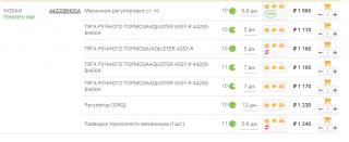

Помогите с поиском артикула запчасти.
Вышла из строя важная деталь...
Изображение Изображение

Думаю, что клубням будет интересна такая информация.
Долго пытался найти достойную замену нашим дорогим регуляторами задних тормозов и увидел это:
https://www.drive2.ru/l/581879421556752594/
https://www.drive2.ru/l/505518339007709463/?page=0#comments
То есть получается, что нам отлично должны подходить регуляторы 6R0698313 от Шкоды Рапид и прочих VAG-ов.
Купил себе в запас 2 штуки. Вещь довольно добротная и качественная. На фирменной шкодовской этикетке надпись made in Italy.
Сами механизмы смазаны черной относительно густой смазкой по запаху очень напоминающую трансмиссионное масло для мех коробок передач и дифов (кто нюхал, тот знает smile.gif ).
Жаль, что у меня сейчас нет на руках нашего ниссановского регулятора, чтобы сравнить в точности.
Поэтому доверяюсь 2 енотоводам с Драйва, которые уже установили эти VAG-овские регуляторы, их словам и фоткам, что один в один.
И огромная им ( kolser2008 и Novikov784) благодарность и уважение за ценную информацию good.gif
P.S.: и сам отвечу на свой вопрос от 2017 года - оригинальные регуляторы Ниссан продаются по одному и человеку просто в свое время повезло, что дали два. И цена у него в районе 3000р за штуку, что в несколько раз дороже регулятора от VAG.
