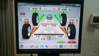

NUC.   Та же эпидерсия :( Машину тянет вправо. Делал Р-С...   22.2.2008, 19:49

terry   была подобная проблема (вело влево изначально), 2 ...   14.9.2008, 22:05
Antson   Сейчас повсюду компьютерный развал. Там в базе да...   15.9.2008, 2:27

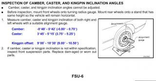

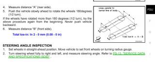

yevgeniy.martynov   Коллеги, уже много говорилось о схождении задних к...   8.1.2011, 11:14
yevgeniy.martynov   Вопрос как перевести эти преславутые 0-8 mm в град...   8.1.2011, 12:58
Руст40   согласно данных в стенде проверки и регулировки УУ...   18.1.2011, 12:06

OKun   to Yashur почитай внимательно ... Первый столбик.....   9.4.2011, 23:16
