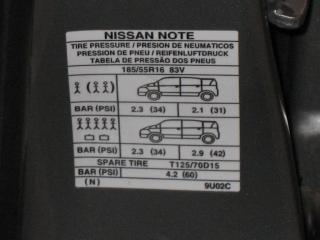

Енотовед   Я читая мануал в разделе шин не нашел какое давлен...   18.10.2008, 19:16
pjv   Я читая мануал в разделе шин не нашел какое давле...   18.10.2008, 21:20

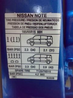

BIGMAN 5991   Пожалуйста подскажите давление в колесах 185*65*1...   18.11.2008, 20:44
Братец Лис   Так и есть 2.3, 2.1.   19.11.2008, 7:32
kendim11   Так ведь и измерять надо когда они на машине сто...   19.11.2008, 11:33
Mik   Я об этом и хотел сказать - проверять нужно самому...   19.11.2008, 13:21

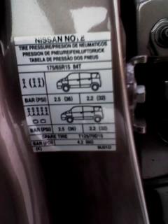

MLL   интересно... А у меня на шильдике 2.5 спереди, 2.2...   19.11.2008, 13:33
BIGMAN 5991   Если можно фото шильдиков по комплектациям. Шильди...   20.11.2008, 9:39
Братец Лис   Комплектация Luxury 2008 год   20.11.2008, 11:42
Boriska62   На Текне 2008 ровно такой же шильдик.   24.11.2008, 23:26
BIGMAN 5991   На Текне 2008 ровно такой же шильдик. Только кол...   25.11.2008, 0:38
