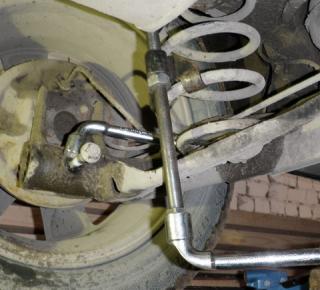

Сюда буду писать о замене стоек с пружинами.
Собственно прикупил контрактные стойки в сборе (по кругу с пружинами) от праворукого нота.
Вчера переобул авто на летнюю резину и заодно заменил задние амортизаторы и пружины.
Из минусов: гайка (на штоке) и болт (низ амортизатора) на Европейском ноте на 16 мм!!!
на Японском гайка на штоке 14 мм. пришлось весь гараж перерыть чтоб найти ключики на 16.
Второй минус, это снятие штатных литых колёс 15-го размера angry2.gif После откручивания болтов!!! я колёса выковыривал ЛОМОМ настолько они прикипели в посадочных местах.
При установки летнего комплекта возник вопрос: почему болты? а не гайки angry2.gif тогда где направляющие?
Вообщем следующая замена будет всех ступиц от праворульного Японского друга если конечно они взаимозаменяемы.
Собственно, процесс снятия и установки описывать не буду, т.к. он интуитивно понятен...
Отзывы после замены сразу лично не опишу, т.к. автомобиль Любимой (я на нём не езжу). Если только со слов.
Просто сравниваем...
Лично моё мнение при прокачивании обоих амортизаторов Японский вариант мягче и быстрее двигается, Европейский нужно с напрягом тащить.
Пружины тоже отличаются при надавливании одновременно обоих Японский чуть-чуть просел, а Европейский нет.
После замены и поездки по лежачим полицейским заднее буханье прекратилось... но делать выводы пока рано т.к. один амортизатор остался от Европы (при доставке з\ч вероятно открутилась гайка и были утеряны крепёжные элементы к кузову стойки, а они свои родные т.е. не взаимозаменяемы) Сейчас буду покупать их отдельно. Новые стоят 998 руб., а если купить заднюю стойку в сборе, то 950 руб.(контрактную).
