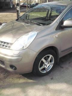

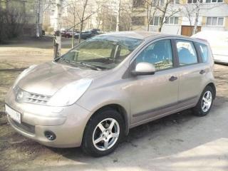

Feoman   Летом 205/50/16 обратил внимание что расход неск...   14.2.2009, 9:17
alexandei   А на гарантию придется ездить на зимних колесах шт...   15.2.2009, 22:02

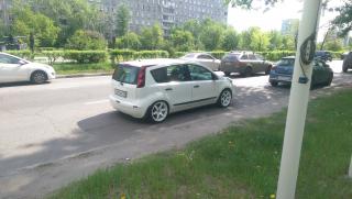

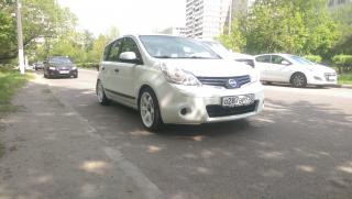

S_h_a_f_t   215/45/17 ставили уже люди. фотки взял с соседнего...   16.2.2009, 22:24
denmal   215/45/17 ставили уже люди. фотки взял с соседнег...   17.2.2009, 5:22
axelroses   2 S_h_a_f_t ИМХО, правильнее было бы ссылку на ......   17.2.2009, 20:58
S_h_a_f_t   [b]2 S_h_a_f_t ИМХО, правильнее было бы ссылку да...   17.2.2009, 22:26

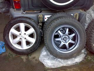

ramireZZZ   Пробил штатное колесо 185/55/р16.... так как подоб...   19.5.2009, 16:42
Andreii   А интересно, если поставить на зад 205/50-16, а на...   19.5.2009, 16:57
ramireZZZ   А интересно, если поставить на зад 205/50-16, а н...   19.5.2009, 17:16
VLA   Я свою, после неудачных попыток купить колесо, вза...   19.5.2009, 17:55
S_h_a_f_t   А интересно, если поставить на зад 205/50-16, а н...   19.5.2009, 18:29
ramireZZZ   спасибо))) наверное так и поступлю..... вот только...   19.5.2009, 18:32
alexandei   Я б рекомендовал, ежели все 4 менять, 205-55-16, в...   20.5.2009, 21:41
ramireZZZ   Я б рекомендовал, ежели все 4 менять, 205-[b]55-1...   21.5.2009, 3:42

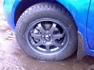

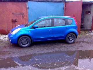

grom22   Всем привет! Я ужо переобулся с утра Dunlop SP...   5.6.2009, 13:44
S_h_a_f_t   grom22 на родные Текновские диски ? или новые брал...   5.6.2009, 18:50
grom22   grom22 на родные Текновские диски ? или новые бра...   5.6.2009, 21:37
S_h_a_f_t   чудак человек - ну конечно жестче - потому как тяж...   7.6.2009, 0:02
alexandei   Я вот одним из плюсов 16" вижу то, что на нег...   7.6.2009, 8:59
Евген   на лето поставил 205/55 R16 KUMHO EKSTA диски SLIK...   7.6.2009, 9:46
S_h_a_f_t   я бы даже сказал в комфорте приобрел за счет 55-го...   7.6.2009, 19:29
