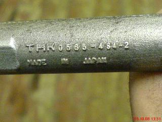

А у меня до замены передних стоек стабилизатора стояли, вот, какие! smile.gif
THK 0565-484-2. Made in Japan.
