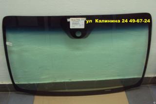

Сегодня на сервисе поменял лобовое стекло на Китайское (XYG), поставили новый датчик дождя. Сразу попросил проверить: лили воду из бутылки и он не срабатывал, потом несколько раз прижимали его (чтобы не было пузырей), но так и не заработал. Далее поставили еще один новый датчик, долго его вставляли, чтобы не было пузырьков и в итоге, прогрев феном он встал без пузырей. Льют из бутылки воду и он еле срабатывает, сказали, что это может быть из-за солнцезащитной полосы на стекле, которая и в месте датчика имеет место. Поехал из сервиса домой, как раз шел дождь и датчик полностью потерял чувствительность: когда ничего уже не видно, только тогда срабатывает при колесике в максимальной чувствительности. В сервис тоже ехал при дожде и на старом стекле старый датчик работал великолепно. Реально эта полоса может мешать работе?

О какой полосе идет речь?
На штатном и есть полоса солнцезащитная в горошину, но в зоне датчике естественно ее нет. А на китаесном стекле полностью что-ли залеплноа пленка? И даже те кто вам устанавливали стекло, не задались вопросом какого хрена датчик на пленку лепить?
Ну а если нет там пленки, то стекло китаесы делают грязное с кучей грязных примесей.Если коэффициент чистоты низкий, то и чувствительность датчика здесь бессильна.

shin
Думаю, в том же направлении, что и Оскар. На оригинальном стекле в зоне датчика круглый прозрачный пятачок (если даже не линза) в чернении стекла. Да и чернение, которое в горошину, там не от солнца, а для того чтобы снаружи не было видно "приблуд" закрепленных на стекле, так как оно нанесено только в месте крепления зеркала и датчика дождя. Как вариант, Вам поставили китайское стекло для машин не оборудованных датчикам дождя, отсюда и такой эффект.
То есть вот стекло с датчиком:
а вот без оного:
PS Мне также меняли лобовое стекло, но на оригинал. Никаких изменений в работе датчика дождя после замены не зафиксировал.

Нет, мне поставили стекло с местом для крепления основы для датчика дождя.
Вот так выглядит мое стекло, как на этом фото (идет темно-синяя полоса сверху по всей длине).
Вопрос в том зачем в том месте, где датчик дождя она также проходит, по идее там прозрачно должно быть? Пробовал сегодня поливать прыскалкой для цветов, срабатывает плохо.
