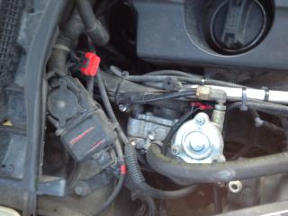

nickolas   Редуктор Томассетто. Претензий нет. Форсунки пол...   24.3.2010, 19:11

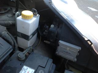

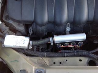

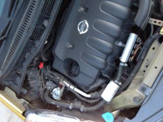

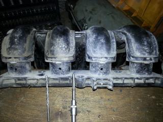

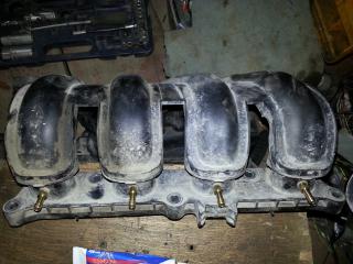

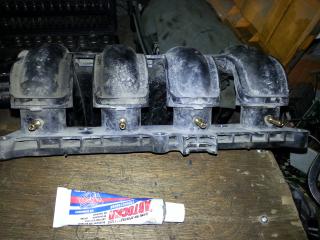

nickolas   Газовую установку поставил своими руками. Ничего с...   11.4.2010, 15:41
