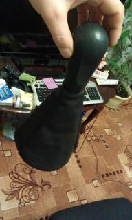

Привет всем! Я доукомплектовал своего еНота так.
Обшил руль кожей, ручку МКПП обтянул кожей, фартук ручки - кожа, пороги обклеил плёнкой. Фартук делал сегодня. В планах накладки на дверях тоже кожей затянуть. Швы, конечно, не заводские, но кому показывал, не верят, что сам всё сделал. Покрой и сшивание - всё сам. victory.gif Занятие это не для ленивых, работа кропотливая. Особенно руль, сложный рельеф. А ручка и фартук всем под силу.

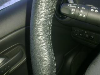

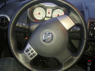

Евгений_   ну вот и я пошил... итальянская кожа... ручная раб...   24.5.2011, 22:19
Братец Лис   Жень, круто! :good: Блин, кто бы в Ярославле...   25.5.2011, 7:14
Евгений_   присылайте рули :) с пожеланиями как, каким цвет...   25.5.2011, 7:39

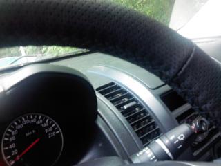

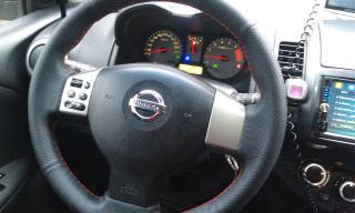

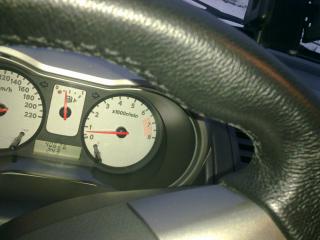

Братец Лис   Внесу свои 5 копеек... Обшил руль в Питере. Получ...   25.10.2011, 13:42
username   руль неплохо выглядит :good: а от такой приборки...   25.10.2011, 14:28
Братец Лис   А ночью приборка переключается в ночной режим.... ...   25.10.2011, 14:36
vadyanoy   Да, руль здорово получился :good: :good: А какой...   25.10.2011, 14:40
Братец Лис   более тусклый... на данный момент переключается кн...   25.10.2011, 15:32

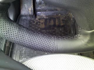

Андрей 46регион   Спасибо всем умельцам, кто выкладывает свои работы...   10.8.2012, 23:36
Владдд   Офигеть, как элегантно вышло! А я всё думал, к...   11.8.2012, 0:12
Андрей 46регион   можно было швом красивым, согласен, но для первого...   14.8.2012, 22:01

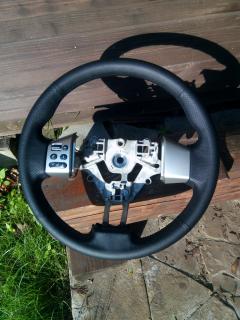

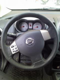

hrom   Вот как-то так!   8.2.2013, 0:33
Shevron   Отлично получилось! Руль снимал?   8.2.2013, 6:52
