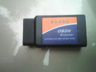

bohh   Сегодня получил адаптер. Всё работает, правда немн...   26.10.2013, 13:45
NISS   Просьба, если пишите, что ELM327 работает на Вашем...   8.11.2013, 14:07
BENZINA   Сегодня получил адаптер. ...немного великоват по р...   8.11.2013, 14:16
Aqualung   Там ничего не откручивается. Можно вытащить разъём...   8.11.2013, 14:48
BENZINA   Кто то тут писал что перевернули и нет проблем.Ну ...   8.11.2013, 14:56
