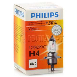

han77rus   Себе поставил вот такие лампы http://www.ulmart.r...   24.2.2014, 19:43
