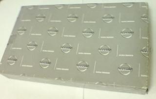

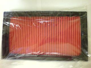

Итак, для любопытных. Воздушный фильтр.
Код для заказа 16546-ED000
1. Общий вид в упаковке
2. Маркировка
3. Вид на сам фильтр с линейкой
4. Обратная сторона
Цена у официального дилера (АвтоМир): 875,86 руб.
Цена в exist.ru: 23,74$ или 647,63 руб.
Цена через djeday: 450 руб.
Существуют неоригинальные варианты
Nippon pieces N132N55 12,88$
Blue Print ADN12249 17,34$

Спасибо!
Вот только
Это на 1,6 или на 1,4 движок?
У меня 1,4
Смутили картинки вроде похоже, но как то не совсем.
-=MAXDIE=-
сообщение 29.1.2007, 9:06
Сообщений: 836
Специально узнавал. Без разницы. Фильтры одинаковые.
