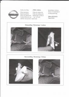

А где в еноте установлен салонный фильтр и есть ли он вообще. Перешерстил мануал, чегой-то не нашел. Поиск тоже не рулит. Подскажите плз.
Добавил сюда для наглядности
Посмотреть можно Тут тут для праворуких машин
Собстно тут выжимка
ну и здесь также

kendim11   Увы фоток нет, но опишу.Он находиться чуть-чуть пр...   23.11.2007, 13:38

pjv   Фоток нет, но процес опишу. Фильтр расположен за ц...   18.6.2009, 9:25
MAT.FAK.   ничего снимать не надо. он находится справо вертик...   18.6.2009, 10:31
SASH333   ...Новый фильтр нужно начинать засовывать сверху....   18.6.2009, 13:48

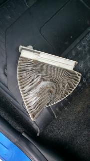

баксЫ   Сегодня вытащил фильтр кондиционера. Пробег пример...   30.9.2009, 13:21
bzhasso   ух ты... у меня за 25000 км такой что в руки проти...   30.9.2009, 13:24
баксЫ   Я сам в шоке :shok: :shok: :shok: :shok: :rofl...   30.9.2009, 13:27
buvm   Если не пользоваться вентиляцией салона и кондицио...   30.9.2009, 14:04
bzhasso   не кислые условия!!! :)   30.9.2009, 14:06
баксЫ   Если не пользоваться вентиляцией салона и кондици...   30.9.2009, 14:08
buvm   Если серьезно, то может чтото отвалилось и воздух ...   30.9.2009, 14:16
баксЫ   Слушайте, не нужно меня за идиота держать :D :D ...   30.9.2009, 14:22

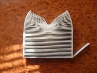

alexandei   У ноты слегка деформируется фильтр при установке. ...   20.1.2010, 18:06

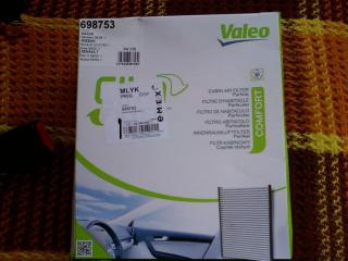

ADvAN   Недавно брал аналог оригинальному Дельфи,не берите...   12.8.2011, 23:07
inm0   Поставил Биг фильтр за умеренную цену. По виду нич...   18.8.2011, 20:03
rkazarov   Поставил Биг фильтр за умеренную цену. По виду ни...   18.8.2011, 21:23

Joy   Купил и тоже вкорячивал этот фильтр, хрустнул в пр...   27.12.2011, 18:09
