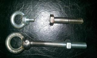

ZeppleR   Изобрел на днях себе крюк :) сначала хотел к болту...   7.2.2013, 10:17
Beloyar   Резьба точно на 16?   7.2.2013, 22:29
грызун   ZeppleR боюсь не выдержит нагрузки ведь при буксир...   7.2.2013, 22:47
ZeppleR   Резьбу проверял по месту, закручивается норм! ...   8.2.2013, 8:00
djeday   Не в качестве рекламы, а для пользы дела... Крюков...   8.2.2013, 8:16
ZeppleR   У меня друг в Москве живет. Можно попробовать чере...   8.2.2013, 8:27

FEPYMY   Нужна схема... Готово!   13.2.2013, 12:59
Викторовна   Я купила в хозяйственном магазине " М16...   14.2.2013, 16:35
Александр Якушев   http://www.ebay.com/itm/Tow-hook-towing-ey...326...   14.2.2013, 17:18
FEPYMY   1. такой ? 2. у меня такой... У нас его не было ...   14.2.2013, 20:36

Snake19   Господа, подскажите, пожалуйста, вот такой крюк по...   12.9.2013, 19:31
FEPYMY   Сложно сказать по 24*250 SLR HZ M На пальцах проще...   12.9.2013, 21:56
21043   стяжка талреп М16 ухо-ухо или ухо - крюк. оттуда...   30.10.2013, 21:27

igolkin   Стяжка талреп не подходит. Та часть что с кольцом ...   22.1.2015, 11:55
Александр Якушев   Если кому интересно: крюк один в один подходит от ...   23.2.2015, 22:18

bitter   Подтверждаю, мне переточили с камазовского ремболт...   11.3.2015, 20:08
Александр Якушев   а зачем точили? он так подошел :)   11.3.2015, 21:03
mish-ka76   Сделал себе буксировочный крюк. Отлично подходит. ...   4.8.2015, 22:16

Timbu$   Кто покупал рым-гайку и шпильку М16, по резьбе нор...   25.1.2016, 22:57
Александр Якушев   подходит камазовский монтажный крюк с двигателя пр...   25.1.2016, 23:08
Timbu$   Попробую резьбу на шпильке прогнать, м.б. там нако...   25.1.2016, 23:22
Timbu$   Самопальный буксирный крюк из шпильки М16 доказал-...   17.2.2016, 4:17
Julala   Timbu$, нормальная запчасть конечно лучше сам...   21.2.2016, 6:19
Timbu$   В виду несоответствия головняка (и кстати стоимост...   26.2.2016, 16:02
