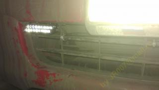

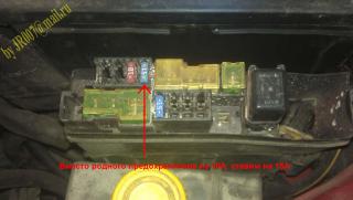

jr007   [b]"ДОПЫ" 5.1 Прикупил ДХО, специально ...   23.1.2012, 22:56
1nfern0   подключать я понял на кнопку будете или по схеме( ...   24.1.2012, 4:45
jr007   Подключать буду по схеме, завел-работают, фары вкл...   24.1.2012, 6:25

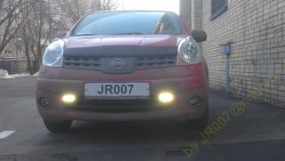

jr007   Сегодня когда ставил дхо, коротнул габариты, предо...   25.1.2012, 23:07

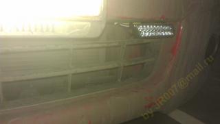

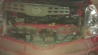

jr007   "ДОПЫ" 5.2 Выкладываю фотки установленн...   28.1.2012, 18:48
jr007   Кстати говоря, в начале хотел поставить ДХОшки вер...   28.1.2012, 19:07
jr007   Фото сделанное фотиком, для того чтобы было видно ...   29.1.2012, 22:11

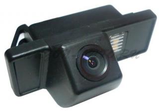

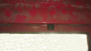

jr007   [color=#3333FF]"ДОПЫ" 6.1 Прикупил каме...   6.2.2012, 11:53
jr007   "ДОПЫ" 7 Перегорела лампа ближнего свет...   6.2.2012, 12:20
jr007   Исправил "косяк" с камерой, надо было от...   6.2.2012, 23:45
jr007   "ДОПЫ" 6.2 На днях пришлось парковаться...   4.3.2012, 22:03

vadyanoy   [b][color=#3333FF]"ДОПЫ" 6.2 На днях п...   5.3.2012, 7:34
грызун   vadyanoy кто б говорил :D , сам людей пугает... :D...   5.3.2012, 8:47
vadyanoy   Это ещё что :D Вот поставлю камеру заднего вида......   5.3.2012, 9:47
jr007   Спс :victory:   5.3.2012, 16:49

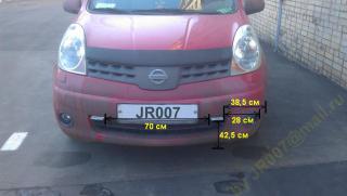

zoon   Фото сделанное фотиком, для того чтобы было видно...   15.3.2012, 21:42
jr007   Да, укладыаается, поэтому их и брал, могу завтра т...   15.3.2012, 22:11
zoon   Если можно, пожалуйста, скажите размеры.   16.3.2012, 19:21
jr007   Выкладываю размеры   16.3.2012, 21:48
zoon   Большое спасибо, тоже заказал такие-же ДХО.   17.3.2012, 10:07
jr007   не за что   17.3.2012, 17:26

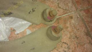

jr007   Сегодня ездил на диагностику подвески, за диагност...   7.4.2012, 12:40
zoon   Ну, все не так плохо, и цены божеские... :good:   7.4.2012, 13:48
jr007   Да, правда рычаги родные не буду ставить.   7.4.2012, 15:07

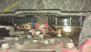

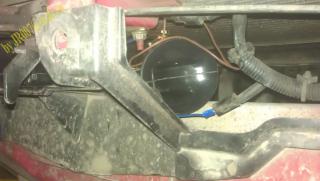

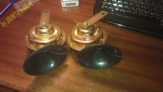

jr007   "ДОПЫ" 9 Давно хотел поменять клаксон, ...   8.4.2012, 20:39
zoon   Супер! Ну и как звучит? А если бы один оставит...   8.4.2012, 21:02
jr007   Один ничего, но в паре лучше, на людей лучше дейст...   8.4.2012, 21:15
ANDREW1958   ***   8.4.2012, 21:17
jr007   Кстати говоря, тон можно регулировать винтиком. ...   8.4.2012, 21:41

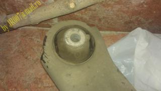

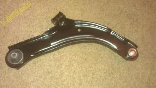

jr007   [color=#3366FF]"РЕМОНТ" 2 - начало [b]ПР...   24.4.2012, 22:32

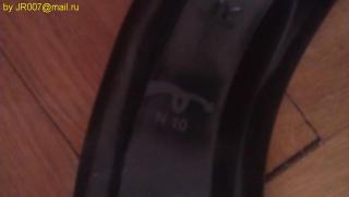

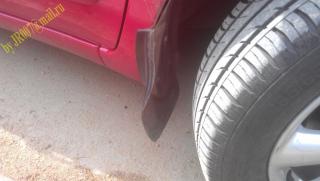

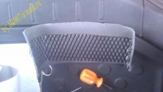

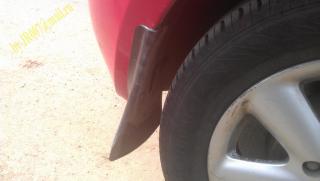

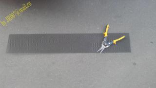

jr007   "ДОПЫ" 10 Как и многие форумчане постав...   8.5.2012, 15:46
jr007   [color=#3366FF]"РЕМОНТ" 2 - окончание [b...   9.5.2012, 22:31

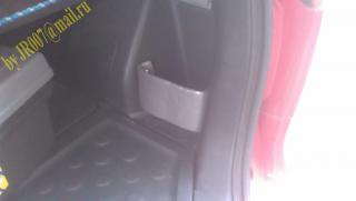

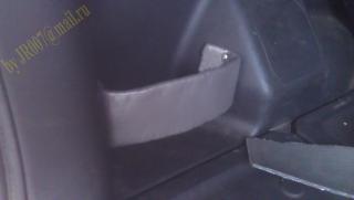

jr007   "ДОПЫ" 12 Мелочь, но приятно. Остались...   10.5.2012, 14:02
грызун   jr007 первое фото :good: Третье :nea:   10.5.2012, 14:36
jr007   Критику учту, спасибо, пока не придумал чем бы обк...   10.5.2012, 14:43
грызун   Так на первой же сплен сверху? А третья вообще без...   10.5.2012, 14:47
jr007   На первой утеплитель для окон-самоклейка, он зараз...   10.5.2012, 14:48
грызун   Думаю можно попробовать хороший двусторонний скотч...   10.5.2012, 14:59
jr007   Попробую, спс, отпишусь как реализую   10.5.2012, 15:25
Иван.   ИМХО лучше бы эти куски в муранку поставить было.....   10.5.2012, 16:21
jr007   В мурканку может и поставлю, как только возьму у д...   10.5.2012, 16:23
Иван.   Зачем термопистолет, э? На хомутах всё замечтатель...   10.5.2012, 16:29
jr007   Иван. На хомутах на муранку, чтобы они вылезали, н...   10.5.2012, 16:55
Иван.   Давайте ещё раз по порядку: Ничего. Там. Не. Вылез...   10.5.2012, 16:58
jr007   Может и сделаю, но не считаю сильно нужным, отверс...   10.5.2012, 17:18
Barbaross   термопистолет на машине не подойдет в любых местах...   10.5.2012, 20:40
Бусидо   [color=#3366FF]"РЕМОНТ" 2 - окончание [...   10.5.2012, 21:09
ANDREW1958   ***   10.5.2012, 21:26
master   jr007 на сетку можно напялить резиновый профиль п-...   10.5.2012, 21:35
водитель   Это как надо ездить,что бы за 50000км ухандокать х...   10.5.2012, 21:47
jr007   master Про профиль от ваза уже думал, сделаю на дн...   10.5.2012, 21:53
грызун   Те рычаги которые по цене перепресовки :bad: почит...   10.5.2012, 21:58
jr007   грызун, я решил рискнуть, спрашивал на форуме кто ...   10.5.2012, 22:01
грызун   15 тыс это серьёзно :dirol: :D А зачем риск, если...   10.5.2012, 22:03
jr007   ну если на нашей машине в 40 тык уже кирдык родным...   10.5.2012, 22:07
водитель   Да с дури можно и х-- сломать,не говоря о подвеске...   10.5.2012, 22:08
Бусидо   Что за дерьмо ставит производитель? Ну вот, что...   10.5.2012, 22:09
jr007   водитель. читайте между строк, я на ней проехал по...   10.5.2012, 22:09
грызун   jr007 у меня похожий был, слегка битый с гремящей ...   10.5.2012, 22:11
jr007   грызун, долго расказывать, стуки при проезде стыко...   10.5.2012, 22:15
грызун   Я три часа менял резинки :) Правда во дворе без я...   10.5.2012, 22:18
водитель   Не хотел никого обидеть из присутствующих,а высказ...   10.5.2012, 22:19
jr007   грызун, ясно, гляну, спс, осталось код каталожный ...   10.5.2012, 22:20
грызун   одно и то же по ходовке кроме амортизационных стое...   10.5.2012, 22:25
jr007   Резинок стаба, и сайлентов на подрамнике или что т...   10.5.2012, 22:26
водитель   Скорее всего это такие наездники.   10.5.2012, 22:26
jr007   вот еще не знаю нужно менять вот эту хрень, отмече...   10.5.2012, 22:37
грызун   Сайлентблк подрамника Malo 18855, на схемах его не...   10.5.2012, 22:53
jr007   это что втулка стоит 2 штуки? О_о в сборе дорогой...   10.5.2012, 22:55
грызун   у меня VTR RE0301R Сайлентблок балки передней под...   10.5.2012, 23:02
jr007   понятно, спс, все больше убеждаюсь что подвеска у ...   10.5.2012, 23:09
грызун   Ну счас еше движок фитовский вспомним :D с восемью...   10.5.2012, 23:18
jr007   сорри за офф, но фит был куплен с пробегом в 67 по...   10.5.2012, 23:26
грызун   jr007 ну тут дело не в ноте или джазе, дело в конк...   10.5.2012, 23:31
jr007   Это точно, но с енотом поспешил, выбрал на скорую ...   10.5.2012, 23:35
DVN   Исправил "косяк" с камерой, надо было о...   12.7.2012, 14:45
