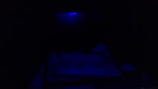

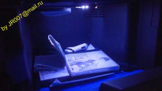

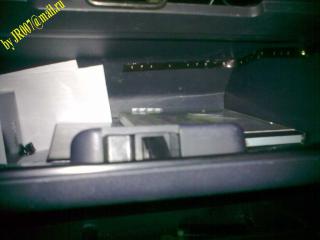

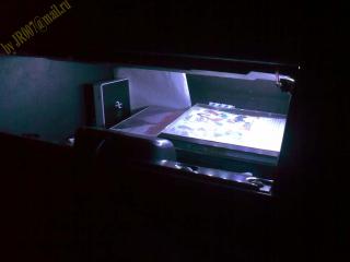

jr007   "ДОПЫ" 2 Реализовал подсветку в бардачо...   19.12.2011, 13:05
грызун   Белым светом :good: Синий конечно пока гробница :...   19.12.2011, 15:02
jr007   грызун, что было под руками, то и поставил, в даль...   19.12.2011, 15:17
грызун   Да понял я :) Просто по увиденному :)   19.12.2011, 15:26

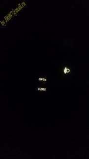

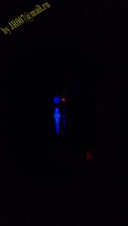

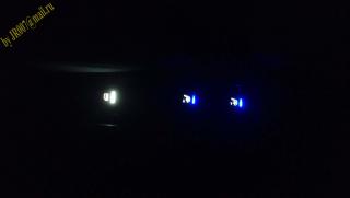

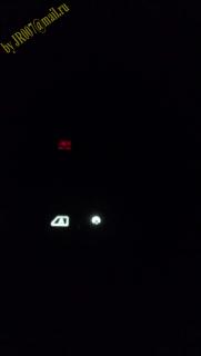

jr007   "ДОПЫ" 3 Как и многие на форуме передел...   19.12.2011, 22:39

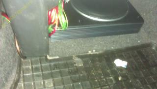

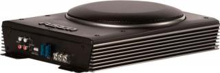

jr007   "ДОПЫ" 4 Прикупил активный сабвуфер фи...   27.12.2011, 16:45

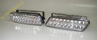

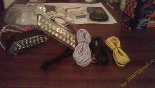

jr007   [b]"ДОПЫ" 5.1 Прикупил ДХО, специально ...   23.1.2012, 22:56
1nfern0   подключать я понял на кнопку будете или по схеме( ...   24.1.2012, 4:45
jr007   Подключать буду по схеме, завел-работают, фары вкл...   24.1.2012, 6:25

jr007   "ДОПЫ" 5.2 Выкладываю фотки установленн...   28.1.2012, 18:48
jr007   Кстати говоря, в начале хотел поставить ДХОшки вер...   28.1.2012, 19:07
jr007   Фото сделанное фотиком, для того чтобы было видно ...   29.1.2012, 22:11

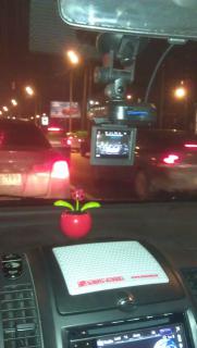

jr007   [color=#3333FF]"ДОПЫ" 6.1 Прикупил каме...   6.2.2012, 11:53

jr007   Исправил "косяк" с камерой, надо было от...   6.2.2012, 23:45
jr007   "ДОПЫ" 6.2 На днях пришлось парковаться...   4.3.2012, 22:03

jr007   Сам в таких ситуация бывал, вот и извинился, но де...   4.3.2012, 22:25

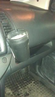

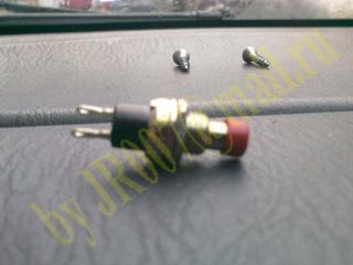

jr007   "ДОПЫ" 8 Надоела дырка от аукса в мален...   10.3.2012, 19:18
zoon   Фото сделанное фотиком, для того чтобы было видно...   15.3.2012, 21:42
jr007   Да, укладыаается, поэтому их и брал, могу завтра т...   15.3.2012, 22:11
zoon   Если можно, пожалуйста, скажите размеры.   16.3.2012, 19:21
jr007   Выкладываю размеры   16.3.2012, 21:48
zoon   Большое спасибо, тоже заказал такие-же ДХО.   17.3.2012, 10:07
jr007   не за что   17.3.2012, 17:26

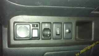

jr007   "ДОПЫ" 10 Как и многие форумчане постав...   8.5.2012, 15:46
