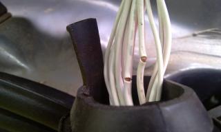

День добрый, всем Вам, форумчане.
Плиз, хелп. По морозу включил задний дворник, он немного дернулся и дальше не пошел. Думаю, сдох предохранитель.
Помогите, пожалуйста, где эта штуковина прячится? Нашел тут на форуме описание предохранителей, чет ничего прямо определяющего нет. Почитал инструкцию про задний дворник - все питание идет через блок ВСМ - Body Control Module.
БУду рад любой инфе...

DENNIS   У меня недавно было тоже самое. Был обрыв в жгуте ...   30.6.2010, 8:20
synthetic   У меня в этом жгуте была старательно перерезана из...   30.6.2010, 8:54

ORANGE_NOTE   Провод перетерся в гофре - сто процентов. Только в...   5.8.2011, 12:01

antoxakud   была таже беда тож обрыв провода в гофре,не сразу ...   7.5.2012, 22:40

рустик   :angry: такая же беда была только с пятой дверью в...   8.1.2013, 0:54
axelroses   Подтверждаю. Недостаток имеет место быть. :( Перв...   8.1.2013, 12:15
Василий   единственный способ окончательно победить указанны...   8.1.2013, 14:49
