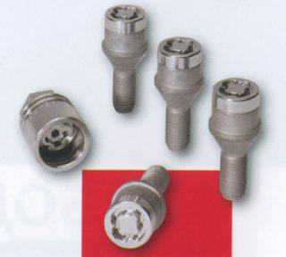

Форумчане, на днях погнул насадку для секретных болтов. Она, очевидно, соскочила, а я не обратил внимание и додавил ее балонным ключом. sad.gif Погнулись зубчики внутри. Теперь не налазит на болты.
Болты есно дело на колесах. Снять не возможно. В оф. сервисе (дженсер) сказали, что насадки уникальны и такую подобрать больше нельзя (как ключ для замка), да и вообще браться за снятие не будут.. разочарован в сервисменах mad.gif .
Что можно с этим сделать?
Задача номер раз - снять болты с колес, а то ведь я их открутить сам не могу.
А в иделе, как-нибудь восстановить насадку.

Браться и сестры енотоводы выручайти! Помогите отвинтить секретки с кодом KE409-89940ND, родной ключ встал боком и сорвался. Это блин ОД так мертво затянул. Если у вас такой ключ, готов подъехать в любой район москвы. Уж больно не хочется срубать болты зубилом или другим способом срывать. А надо менять резину на зимнюю... bad.gif
HELP!! Выручайте!
