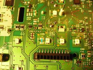

Все оказалось проще простого........
Красным обведен "родной" красный светодиод,синим устанавливаемый,желтым устанавливаемый резистор номиналом 620-681 Ом.......
И все работает.......
P.S.Прошу прощения за качество фоток...... телефоном однако....... что было под руками тем и сфоткал..... blum3.gif
Сообщение отредактировал max127 - 30.9.2009, 21:44

сообщение 25.10.2009, 11:04
Вот так плата выглядит до монтажа
голубое - диод, коричневое - резистор.
Как обычно, спасибо Братцу Лису.

*Zhuk*   класс :victory: )))а как быстро он гаснет после за...   30.9.2009, 21:52
max127   класс :victory: )))а как быстро он гаснет после з...   30.9.2009, 21:56
*Zhuk*   ну прогрется может быть по-разному:потеплел немног...   30.9.2009, 22:00
max127   ну прогрется может быть по-разному:потеплел немно...   30.9.2009, 22:02

Darkhate   А не резисторная ли там сборка? Вроде не две конта...   1.10.2009, 12:23
Братец Лис   Резистор - 620-681 ОМ .... Это из первого сообщени...   1.10.2009, 13:45

kendim11   Супер пост. Вопрос: Резистор на 620-681, а можно п...   21.10.2009, 10:38
Братец Лис   Отвечу сразу всем... kendim11 : Резистор на посто...   21.10.2009, 11:04

max127   Резистор на постоянный ток. А это как?????? :sh...   21.10.2009, 19:45
Братец Лис   А как тогда на переменный?   21.10.2009, 19:51
max127   А как тогда на переменный? переменный-это резист...   21.10.2009, 20:59

kendim11   Еще вопросик размеры резистора подскажите и диода?...   22.10.2009, 9:57
sergei   Если будете ставить только синий диод (без передел...   22.10.2009, 10:17
alexandei   В магазинах крупных городов можно и по одному.   22.10.2009, 10:52
Братец Лис   В магазинах крупных городов можно и по одному. П...   22.10.2009, 10:57

kendim11   Результат. Авто прогревается при -1 за 6 минут. ht...   13.11.2009, 0:28
sergei   У меня дольше греется (при той же t) ... Завтра сп...   13.11.2009, 2:34
Братец Лис   Результат. Авто прогревается при -1 за 6 минут. С...   13.11.2009, 7:40
kendim11   Больше боюсь за то, что правильно ли я поставил ук...   13.11.2009, 10:12
Братец Лис   Я выставлял так, что бы лампочка загоралась при за...   13.11.2009, 13:08
sergei   Я же поставил,что в красной зоне уже практически н...   13.11.2009, 14:18
