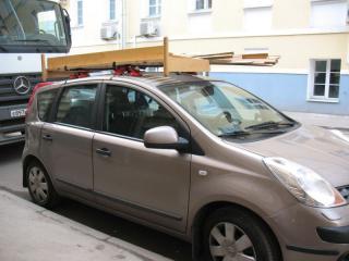

Лет 15 назад, был у меня багажник-присоска -- "Диск" с двумя вертикальными "рожками",см 15 в диаметре, снизу пластиковая присоска. Обалденно удобная вещь Подумываю, изготовить самостоятельно ,из присосок для переноски стеклопакетов, они ,кстати, бывают спаренные,(доп. страховка от отрыва)
...Ну, наконец-то, сделал себе долгожданный подарок happy.gif :багажник-присоску на крышу, старался успеть ко встрече 12.05, поэтому вариант на фото: http://picasaweb.google.ru/artekar/BfoEyB02 - сыроват, подмалевок, blush.gif так сказать, буду доводить.
Из соображений надежности выбрал вариант на двойных присосках (каждая пара держит 80 кг)
В разобранном состоянии Б-П занимает совсем немного места в багажнике (поместился в обувной коробке), поперечины (1,2 м), лежат за спинкой заднего дивана, собираю и устанавливаю за две минуты, себестоимость меньше 3-х килоруксов.
Артём

Цитата(aerodriver @ 15.5.2007, 8:25) *
.... я думаю - нюанс так сказать - большого веса класть не стоит т.к. опоры не на ребрах жесткости - можно крышу продавить.
В пятницу перевез на крыше легкий диван и 50 м плинтуса, тестю на дачу в Петушки, скорость до 80 км/ч, все ОК.
ЗЫ. запугали,застращали, на всяк случай, захлестнул стропой по верху присосок и свел концы в салоне, через дверн. проемы, оказалось лишнее.

Артём   ... я думаю - нюанс так сказать - большого веса кл...   15.5.2007, 15:34
Артём   .... я думаю - нюанс так сказать - большого веса к...   23.5.2007, 5:16
aerodriver   Ну что - зачОт. Испытания на прочность багажник пр...   23.5.2007, 8:16
Артём   Крыша в норме, хотя металец тонок. после разгрузки...   23.5.2007, 9:23
