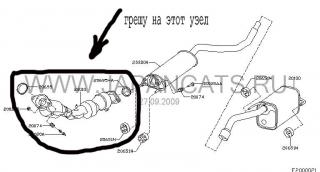

Сечёт где-то в районе моторного щита. Что может быть там неисправно?
Сервис ссылается на гофру (замена), но в мануале про неё ничего не сказано.
На многих машинах стоит гофра, она гасит колебания от движка всей выхлопной системы.
Подскажите, стоит ли Note гофра? Не хочется зря покупать деталь.

вот этот отрезок...
гарантии ужо нету...так что можно смело дело поправлять...попробуем заменить..а там уже видно будет что к чему...а где такая гофра дешевая продается...я тока за 1500 рублей видел..

Diezel   Ладно гофру заменим,как было предложено..позже отп...   27.9.2009, 22:10
foxcat   Так в мануале может и не быть её. Она может быть о...   27.9.2009, 22:12
Diezel   Мануал скачал, может позже переведу... Но там о не...   27.9.2009, 22:13
foxcat   Скорей всего это бочонок между позицией 20100 и 20...   27.9.2009, 22:15
Diezel   вот этот отрезок... гарантии ужо нету...так что м...   27.9.2009, 22:19
foxcat   Cамая крайняя справа...сейчас позвонил другу у нег...   27.9.2009, 22:25

Diezel   Спасибо!номера прокладок найти не проблема...н...   27.9.2009, 22:33

oleg_e   нет там гофр. Есть прокладки- кольца. Я делал след...   28.9.2009, 10:11
bsv   на 100 % согласен с oleg_e, замените прокладку меж...   30.9.2009, 13:08

sergei   У меня было такое - заменили прокладку по гарантии   19.10.2009, 14:20
