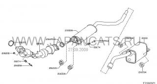

Сечёт где-то в районе моторного щита. Что может быть там неисправно?
Сервис ссылается на гофру (замена), но в мануале про неё ничего не сказано.
На многих машинах стоит гофра, она гасит колебания от движка всей выхлопной системы.
Подскажите, стоит ли Note гофра? Не хочется зря покупать деталь.

Мануал скачал, может позже переведу... Но там о ней ничего не сказано...
Зашел на exist.ru...
Там тоже такой позиции нет.

foxcat   Скорей всего это бочонок между позицией 20100 и 20...   27.9.2009, 22:15
Diezel   вот этот отрезок... гарантии ужо нету...так что м...   27.9.2009, 22:19
foxcat   Cамая крайняя справа...сейчас позвонил другу у нег...   27.9.2009, 22:25

oleg_e   нет там гофр. Есть прокладки- кольца. Я делал след...   28.9.2009, 10:11
bsv   на 100 % согласен с oleg_e, замените прокладку меж...   30.9.2009, 13:08
