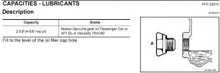

Итак, 75W80, GL-4.
Подходят, соответственно
Hochleistungs-Getriebeoil (GL-3/GL-4) 75W-80
Hochleistungs-Getriebeoil (GL-4/GL-5) 75W-90 (уж лучше GL 4-5, чем 3-4)
