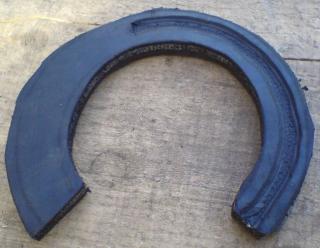

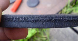

Заменив весной этого года колеса на 195х65х15 обнаружил, что шины все-же чиркают по подкрылкам, а я уже не чиркаю по моей грешной. И решив ещё преподнятся над ней, подложил шайбы под пружины стойки. Ещё 1 см. имею в запасе.
Сообщение отредактировал mokriykak - 16.8.2009, 16:05

mokriykak   Заменив весной этого года колеса на 195х65х15 обна...   16.8.2009, 15:39
alexandei   С этого места поподробнее.   16.8.2009, 18:48
mokriykak   Покатаюсь отпишусь. Использовал транспортертную ле...   16.8.2009, 19:29
Братец Лис   Можно было просто стяжками для пружин воспользоват...   16.8.2009, 19:42

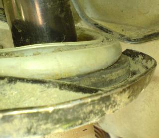

Shaft   эти проставки под передние стойки же засунуты ? т...   17.8.2009, 0:45
KPbICA72   Нее, межвитковые только жесткость увеличивают.   17.8.2009, 1:38
alexandei   А большая жесткость позволяет меньше чиркать на ко...   17.8.2009, 5:51
RomB   я бы предпочел кольцевые прокладки 1-1,5см под опо...   17.8.2009, 10:11
