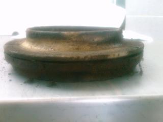

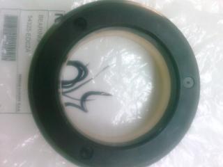

Произвёл гарантийную замену опорных подшипников.
К моему разочарованию поставили мне старый подшипник.
Снятый опорный подшипник.
На снятом подшипнике много грязи и песка, который мог запросто попасть в щель между верхней и нижней частью подшипника. При вращении снятого подшипника сей факт подтвердился.
