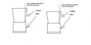

Евгений_   [quote name='Horace Pinker' post='48846' date='21...   31.7.2009, 1:04
Братец Лис   Жень, не парся. У меня зимние диски 5,5J и резина ...   31.7.2009, 6:36
alexandei   195-65 - Резина достаточно высокая, чтоб превышени...   31.7.2009, 7:19
Евгений_   большой слишком угол между боковиной и плоскостью...   31.7.2009, 11:42
alexandei   Нетрудно заметить, что во второй ситуации угол ...   31.7.2009, 12:31
