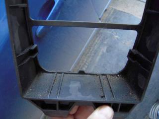

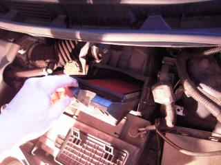

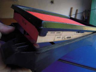

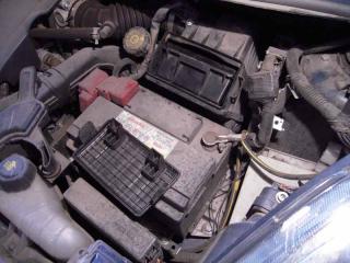

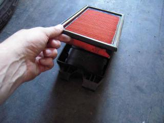

Перед прохождением ТО2 поменял сам воздушный фильтр, процедура проста до безобразия.
Весь процесс я условно разбил на несколько этапов.
1. Открываем крышку контейнера
2. Вынимаем фильтр, вытягивая его за пластиковую рамку, которая просто лежит в контейнере.
3. Вынимаем собственно сам фильтр из рамки, запоминаем расположение фильтра в рамке (какой стороной куда он стоял) и ужасаемся какой он грязный или чистый, словом кому как повезло
4. Не забываем почистить и саму рамку, она оч. далека от стерильного состояния
5. Затем вкладываем в рамку новенький фильтр (соблюдая полярность) и в обратном порядке собираем как было.
Вот и все. На все про все 1-а минута, если не фотографировать как я. Надеюсь этот юзергайд будет полезен для тех кто впервые решился не только съэкономить на ТО, но и получить истинное удовольствие от того что сам, своими руками что-то сделал для здоровья машины.
